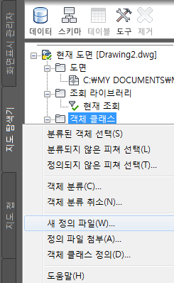

작업 창에서 지도 탐색기 탭을 사용하여 객체 클래스 정의 파일을 작성합니다. 어느 지도에서나 이 파일을 작성할 수 있습니다.
정의 파일을 작성하려면
map2d.dwt 템플릿을 선택하고 열기를 클릭합니다.
예를 들어 튜토리얼 파일을 복사한 폴더를 탐색합니다. 정의 파일의 이름을 MyDefinition.xml로 지정합니다.
이제 정의한 객체 클래스가 새 정의 파일에 저장됩니다.
