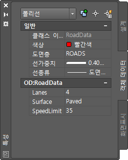

도면 객체를 위한 객체 분류
객체 분류를 사용하여 객체를 작성하면 객체가 해당 객체 클래스에서 특성과 값을 자동으로 가져옵니다. 분류는 도면에서 일관성을 유지하고 표준을 설정합니다.
특성 팔레트의 객체 클래스 탭에는 선택한 객체의 클래스와 연관된 특성이 표시됩니다.

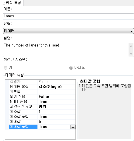

지형 공간 데이터에 대한 피쳐 클래스
FDO 피쳐는 스키마를 사용하여 피쳐 클래스와 피쳐 특성을 정의합니다. 스키마는 피쳐 클래스 세트입니다. 각 피쳐 클래스에는 해당 구성원을 설명하는 특성이 있습니다.
피쳐 클래스를 사용하여 다음을 수행할 수 있습니다.
스키마 편집기를 사용하여 피쳐 클래스에서 특성을 작성 또는 편집합니다.
