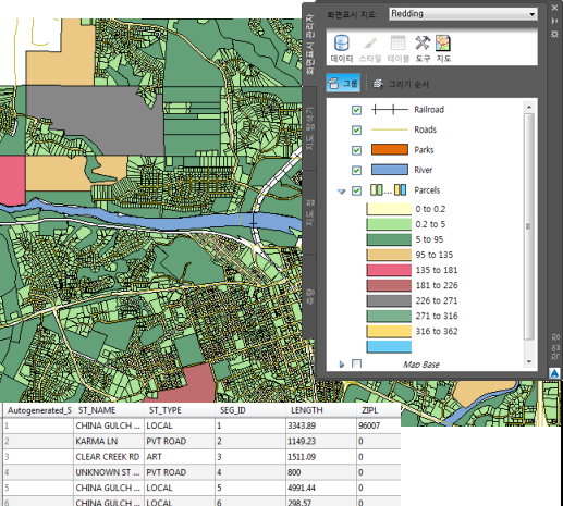

작업 창의 데이터에 연결합니다.
  • 데이터 소스를 선택합니다.
  • 지도에 추가할 피쳐 클래스를 선택합니다.
  • 추가하는 각 피쳐 클래스는 화면표시 관리자의 도면층이 됩니다.
화면표시 관리자 의 도면층은 이 지도를 연결할 데이터 소스를 나타냅니다. 데이터 테이블 을 사용하여 도면층의 개별 항목에 대한 정보를 편집할 수 있습니다.

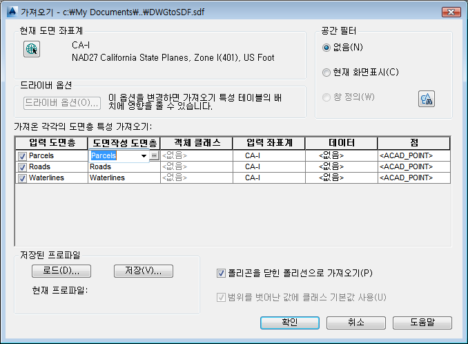

데이터 가져오기
데이터에 연결하는 대신 데이터를 가져올 수 있습니다. 데이터를 가져오면 소스와의 연결이 끊기며 데이터의 "스냅샷"이 지도에 추가됩니다. 그 이후에 데이터를 변경하는 경우 데이터를 다시 가져오기 전에는 지도에 변경 사항이 표시되지 않습니다. 가져온 데이터의 소스를 업데이트할 수 있는 방법은 없습니다. 마찬가지로 데이터를 내보낼 때에도 현재 데이터만 내보낼 수 있으며, 이 경우 활성 데이터에 대한 연결이 끊어집니다.
데이터를 가져오면 지도에서 데이터를 구조화할 수 있습니다. 도면층이나 객체 클래스에 데이터를 지정합니다. 객체 데이터 테이블에 속성 데이터를 추가합니다. 좌표계를 지정합니다. 점을 점, 문자 또는 블록으로 가져오도록 지정합니다.
데이터를 읽고 쓰고 표준 형식 간에 변환할 수 있습니다.

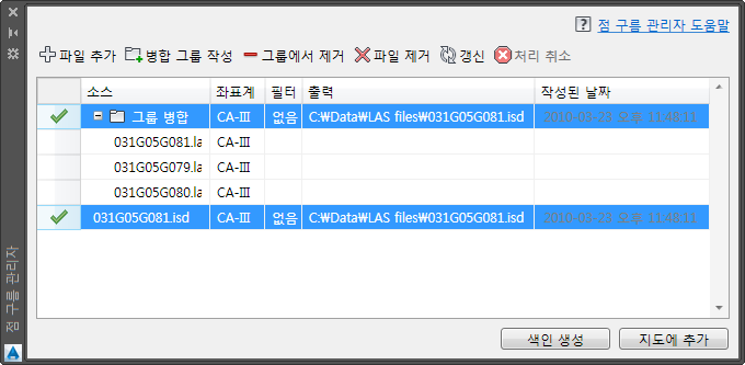

점 구름 데이터 추가
LiDAR Aerial Survey 파일(.LAS)이나 ASCII 파일(.XYZ)에서 점 구름 데이터를 가져옵니다.
점 구름 관리자를 사용하여 점 구름 데이터 가져오기
