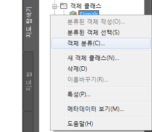

  3. 작업 창지도 탐색기에서 신호 객체 클래스를 마우스 오른쪽 버튼으로 클릭하고 객체 분류를 클릭합니다.
    선택한 객체가 객체 클래스 기준을 충족하는 경우 해당 객체를 분류합니다.

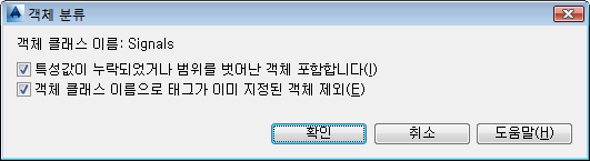

  4. 객체 분류 대화상자에서 두 상자를 선택된 상태로 두고 확인을 클릭합니다.
