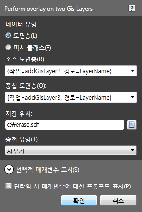

  3. 프롬프트가 표시되면 워크플로우의 매개변수 값을 지정합니다.
    예를 들어, 중첩 워크플로우의 경우 연결할 데이터 저장소를 지정해야 합니다.
    워크플로우에 작업에 대한 매개변수가 필요한 경우 프롬프트가 표시됩니다.

    예를 들어, 기본 제공 중첩 워크플로우가 지정된 데이터 저장소에 연결되고 중첩을 수행한 후 지도에 결과 도면층을 표시합니다. 중첩 자체는 지정된 SDF 파일에 저장됩니다. AutoCAD Map 3D는 해당 SDF 파일에 연결하여 화면표시 관리자 도면층을 추가합니다. 지도 탐색기데이터 연결 창에 연결이 표시됩니다.
