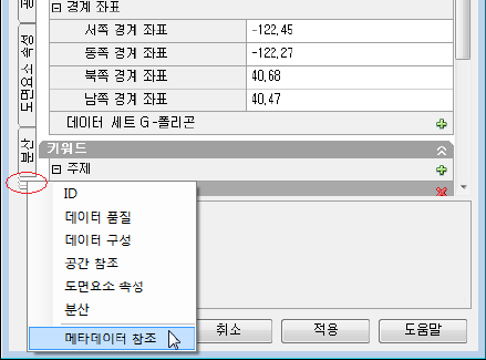

  3. 메타데이터 편집기의 왼쪽에서 편집할 섹션 탭을 클릭합니다. 화면에 일부 탭이 표시되지 않는 경우 다음 중 하나를 수행합니다.
    • 메타데이터 편집기를 세로로 늘려서 더 길게 만듭니다.
    • 맨 아래 탭의 모서리를 클릭하여 표시되는 메뉴에서 원하는 탭을 선택합니다.
