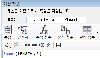

계산을 작성하려면
연산자를 사용하여 계산을 수행하려면
  1. 표현식을 작성할 대상 명령을 선택합니다.
  2. 표현식 영역에서 다음 중 하나를 수행합니다.
    • 특성 이름을 수동으로 입력합니다.
    • 특성을 클릭합니다. 원하는 특성을 선택합니다.
  3. 연산자를 삽입하려면 다음 중 하나를 수행합니다.
    • 이 특성에 대한 연산자를 수동으로 입력합니다.
    • 연산자 버튼을 클릭합니다.
    • 연산자를 클릭합니다. 원하는 연산자를 선택합니다.
  4. 평가할 값을 선택하거나 입력합니다.
    예를 들어, 특성 값을 곱하는 경우 숫자를 입력하거나 곱할 특성을 삽입합니다.
  5. 표현식의 추가 조건을 지정합니다.
    복잡한 특성 평가를 작성하려면 AND 또는 OR 연산자를 삽입한 다음 다른 연산자/특성 조합을 삽입합니다.
    표현식 요소에 대한 도움말을 보려면 표현식 작성 - 참조를 참조하십시오.
  6. 확인을 클릭하여 표현식을 적용합니다.
