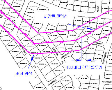

버퍼는 위상 주위에 그려진 구역입니다. 예를 들어 강의 어느 한쪽 면에 버퍼를 지정하여 범람원의 범위를 표시할 수도 있습니다.
버퍼 분석을 사용하여 기존 위상 주위의 영역을 표시합니다. 이 경우, 전선 네트워크 위상의 버퍼 분석은 새 폴리곤 위상을 작성합니다.
버퍼링을 사용하여 기존의 노드, 네트워크 또는 폴리곤 위상으로부터 새 폴리곤 위상을 작성하고 버퍼 간격띄우기를 지정합니다.
버퍼 간격띄우기는 다음과 같을 수 있습니다.
폴리곤 위상에만 음수 간격띄우기 값을 사용할 수 있습니다.
