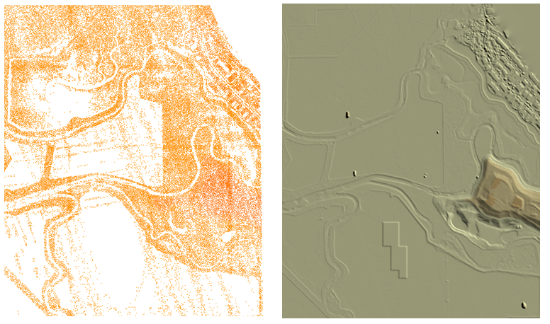

지표면을 생성한 후에는 AutoCAD Map 3D에서 다른 래스터 기반 지표면처럼 이 지표면을 보고, 분석하고 지표면에 대한 주제를 지정할 수 있습니다.
점 구름으로 작성된 지표면은 지형의 이미지를 매우 상세하게 나타낼 수 있습니다.

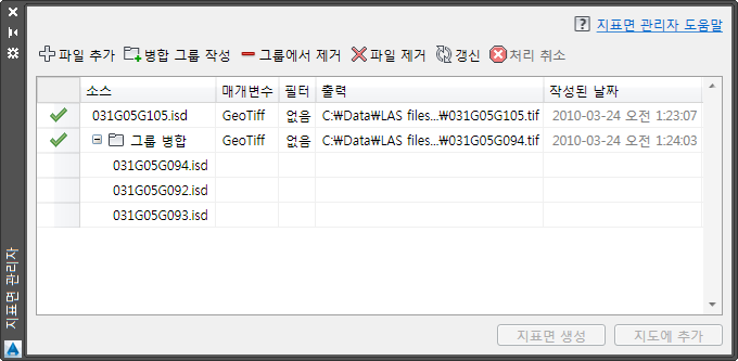

표면 관리자를 사용하면 병합 그룹을 사용하여 여러 입력 파일을 단일 표면 파일에 지정할 수 있습니다. 예를 들어 공간 필터를 여러 입력 파일에 적용하기 위해 병합 그룹을 작성할 수 있습니다. 병합 그룹에 사용되는 소스 파일은 동일한 좌표계를 사용해야 합니다.
지표면 관리자
점 구름 데이터로부터 지표면을 작성하기 전에, 피트나 미터가 수직 단위로 사용되는 로컬 좌표계에 데이터가 투영되어 있는지 확인합니다. 소스 데이터가 로컬 좌표계에 없는 경우 점 구름 관리자에서 로컬 시스템을 로컬 좌표계에 지정하거나 로컬 시스템을 도면에 지정할 수 있습니다. 점 구름 관리자를 사용하여 로컬 좌표계를 점 구름 데이터에 지정하면 성능이 더 향상됩니다.
