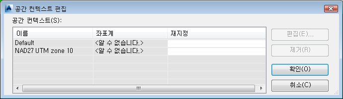

  7. 좌표계 편집을 클릭하고 공간 컨텍스트 편집 대화상자에서 항목을 클릭한 다음 편집을 클릭합니다.
    항목을 선택하고 편집을 클릭하여 지표면에 대한 좌표계를 지정합니다.
  8. 팝업 윈도우에 표시된 좌표계를 선택합니다. 확인을 두 번 클릭하여 데이터 연결 윈도우로 돌아갑니다.
