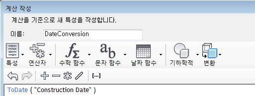

변환을 수행하려면
데이터 값을 다른 형식으로 변환하려면
  1. 표현식을 작성할 대상 명령을 선택합니다.
  2. 표현식 영역의 변환에서 원하는 변환 유형을 선택합니다.
    전체 리스트는 변환 옵션을 참조하십시오.
  3. 특성을 클릭하고 변환할 특성을 선택합니다.
  4. 변환에 필요한 추가 인수 또는 값을 지정합니다.
    일부 변환의 경우 변환된 문자열의 형식을 지정할 수 있습니다. 예를 들어, 문자열을 날짜 형식으로 변환하는 경우 해당 날짜 값이 표시되는 방식을 지정할 수 있습니다. 자세한 내용은 데이터 형식 옵션을 참조하십시오.
    변환을 사용하여 문자열 특성의 형식 또는 유형을 변경합니다.
    표현식 요소에 대한 도움말을 보려면 표현식 작성 - 참조를 참조하십시오.
  5. 확인을 클릭하여 표현식을 적용합니다.
