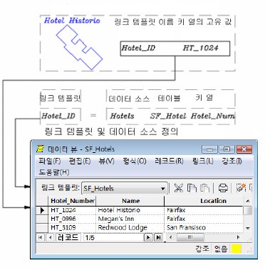

링크 템플릿은 각 레코드를 고유하게 식별하는 데 사용할 키 열 및 데이터베이스 테이블 이름을 지정합니다.
외부 데이터베이스의 레코드와 도면의 객체 간에 링크를 작성할 수 있습니다. 링크가 존재하면 데이터베이스의 정보를 사용하여 도면의 객체를 분석, 선택 및 표시할 수 있습니다.
예를 들어 토지 소유 데이터를 주택 개발 지도에 링크할 수 있습니다. 특성 값을 기준으로 레코드를 선택하고 해당 레코드에 링크된 모든 객체를 강조합니다. 또는 지정된 지역의 모든 주택을 선택하고 선택된 주택에 링크된 레코드를 강조합니다.
다음 두 단계로 레코드를 링크할 수 있습니다.
데이터베이스의 레코드를 도면의 객체에 링크하면 AutoCAD Map 3D가 객체의 링크 데이터를 저장합니다.
