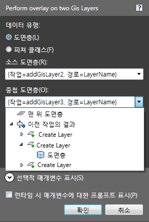

이전 작업에서 만들어진 도면층을 사용하려면 이전 작업의 결과 아래의 리스트에서 선택합니다.
작업을 추가하고 이 작업을 자동으로 이전 작업에 결합할 수 있는 바로 가기가 있습니다. 작업을 마우스 오른쪽 버튼으로 클릭하고 추가할 작업을 클릭합니다. 예를 들어 중첩 작업을 마우스 오른쪽 버튼으로 클릭하고 피쳐 도면층 추가를 클릭하여 중첩 작업의 출력을 저장하는 새 화면표시 관리자 도면층을 작성합니다.
마우스 오른쪽 버튼으로 클릭하면 현재 작업을 논리적으로 따르는 작업이 리스트에 포함됩니다. 작업을 이런 방식으로 추가하면 마우스 오른쪽 버튼으로 클릭했던 작업에 자동으로 결합할 수 있습니다. 예를 들어 중첩 작업을 마우스 오른쪽 버튼으로 클릭하고 피쳐 도면층 추가를 클릭하여 중첩 작업의 출력을 저장하는 새 화면표시 관리자 도면층을 작성합니다.
