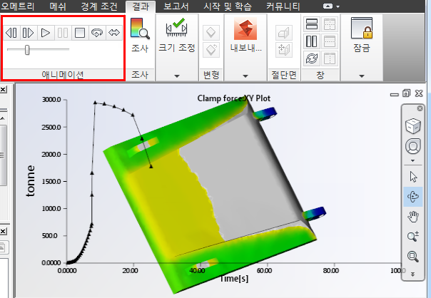

XY 플롯 애니메이션
이제 시간에 따라 XY 플롯을 애니메이션할 수 있습니다. 뿐만 아니라, 시간에 따라 애니메이션되는 다른 결과와 오버레이되는 경우에도 XY 플롯을 애니메이션할 수 있습니다. 사실, 시간에 따라 애니메이션되는 한 결과를 여러 XY 플롯과 오버레이할 수도 있습니다. 이 기능을 통해 여러 결과를 실시간으로 보면서 비교할 수 있습니다.
결과를 오버레이하려면
  1. 첫 번째 결과를 선택합니다.
  2. 두 번째 결과에 마우스 커서를 올리고 마우스 오른쪽 버튼을 클릭한 다음 오버레이를 선택합니다.
  3. (결과 탭 > 애니메이션 패널 > 재생)을 클릭해 오버레이된 결과들을 애니메이션합니다.
애니메이션 변수 범위 및 단계 길이는 오버레이된 플롯에 따라 결정되고, 이 범위는 오버레이된 플롯의 속성을 수정해 조정할 수 있습니다. 오버레이된 플롯의 길이가 원본 플롯의 길이보다 짧으면 오버레이된 플롯의 길이를 늘리십시오.
플롯의 길이를 늘리려면 (결과 탭 > 속성 패널 > 플롯 속성)을 클릭합니다.
  • 오버레이된 플롯이 결과 플롯인 경우에는 애니메이션 탭을 선택하고 결과 애니메이션 범위를 확장합니다.
  • 오버레이된 플롯이 XY 플롯인 경우에는 XY 플롯 속성 (2) 탭을 선택하고 X 범위를 변경합니다.

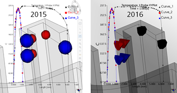

향상된 프로브 XY 플롯 표식기
프로브 XY 플롯 곡선에 대해 선택한 위치를 나타내는 화면 표식기가 이제 해당하는 XY 곡선의 색상과 일치하는 색상으로 코딩됩니다. 또한, 이제 표식기의 형상도 프로브 방향을 나타내도록 지정됩니다.
