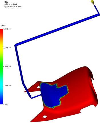

모든 메쉬 유형의 점도 결과
점도 결과는 결과 파일을 쓸 때의 고분자 점도를 보여줍니다. 이 결과는 애니메이션할 수 있으며, 시간이 지나면 변화합니다.
이전 릴리스에서도 3D 메쉬 모델에 대해서는 점도 결과를 사용할 수 있었습니다. 이번 릴리스에서는 Dual Domain 및 미드플레인 메쉬에 대한 점도 결과가 추가되었습니다. 이제 점도 결과를 다음 메쉬 유형에 사용할 수 있습니다. 다음을 포함한 모든 해석에 사용할 수 있습니다.
점도 결과는 다양한 시간과 다양한 레이어에서 작성된 프로파일 결과입니다. 이 결과의 최대값은 1.0e7 Pa-sec입니다.
중요사항: 이 결과를 만들려면 프로파일 결과 수를 0보다 큰 값으로 설정해야 합니다. 설정을 확인하려면 (홈 탭 > 성형 공정 설정 패널 > 공정 설정)을 클릭합니다.
3D 모델에 이 결과를 사용하려면 제품을 관통하면서 점도가 어떻게 변하는지 살펴볼 수 있도록 모델을 관통하는 절단면을 만드십시오. Dual Domain 및 미드플레인 모델의 경우 정규화 두께를 0으로 변경한 다음 애니메이션을 만들어 점도가 시간이 지나면서 어떻게 변하는지 살펴보십시오.
