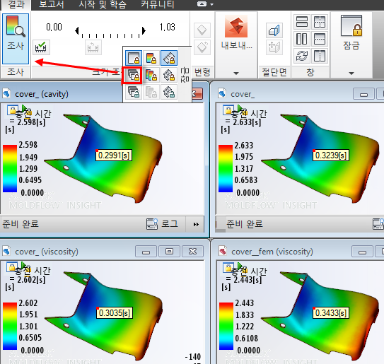

조사 도구는 모델의 특정 위치에서 정확한 결과 값을 결정하는 데 사용됩니다. 모든 보기 잠금 도구를 사용하면 여러 스터디를 비교할 때 모든 보기를 잠글 수 있으며 한 스터디에서 모델을 조작하면 해당 변경 사항이 사용자가 보고 있는 다른 모든 스터디의 모델에 복제됩니다. 이제 조사 도구와 모든 보기 잠금 도구를 결합하여 모델의 동일한 특정 위치에서 결과 값을 볼 수 있습니다.
모든 모델의 특정 위치에서 결과를 보려면
  1. (결과 탭 > 창 패널 > 수평 타일)을 클릭하여 열려 있는 모든 스터디를 동시에 표시합니다.
  2. (결과 탭 > 잠금 패널 > 모든 보기 잠금)을 클릭하여 모든 보기를 잠급니다.
  3. (결과 탭 > 조사 패널 > 조사)을 클릭한 다음 스터디 중 하나의 모델을 클릭하면 모든 스터디에서 결과가 나타납니다.

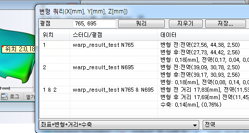

변형 결과
검사 잠금 기능은 변형 결과로 확장되었고 변형 쿼리 대화상자는 결과를 더 읽기 쉽게 향상되었습니다. 예상 데이터뿐만 아니라 위치, 스터디 이름 및 절점이 모두 식별 가능합니다.
