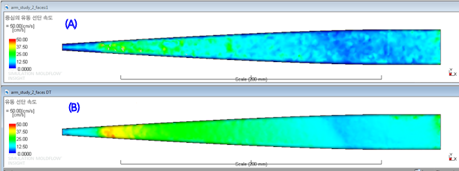

Dual Domain 및 미드플레인 메쉬 모델에 대해 새 유동 선단 속도 결과가 생성되어 기존 중심에서 유동 선단 속도 결과를 대체합니다.
유동 선단 속도 결과는 벌크 또는 평균 결과이며 압력 구배 대신 충전 시간 구배를 기반으로 합니다. 때때로 이 결과는 아래 그림에 나온 것처럼 중심에서 유동 선단 속도의 불규칙한 모양에 영향을 줄 수 있습니다. 여기서 (A)는 이전의 중심에서 유동 선단 속도 결과이고 (B)는 새 유동 선단 속도 결과입니다.
이전의 중심에서 유동 선단 속도 결과와 새 유동 선단 속도 결과 비교
