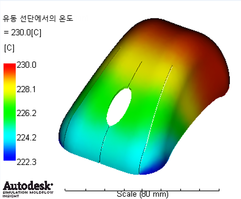

이 단계에서는 유동 선단에서의 온도 결과를 검토합니다.
  1. 스터디 작업 목록에서 유동 선단에서의 온도를 클릭합니다.
  2. 필요에 따라 모델을 회전, 이동 및 확대/축소하여 충전 시간 결과를 검사하십시오.
  3. (결과 탭 > 애니메이션 패널 > 재생)을 클릭하여 결과를 애니메이션하십시오. 다른 애니메이션 도구를 사용하여 애니메이션을 확인하십시오.
  4. 플롯과 비슷해지도록 제품을 회전합니다.
  5. (결과 탭 > 조사 패널 > 조사)을 클릭하여 제품의 특정 위치에 값을 표시합니다. 둘 이상의 위치를 선택하려면 제품을 클릭할 때 Ctrl 키를 함께 사용하십시오.
