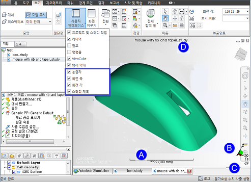

특히 모델의 세부사항을 보다 또렷하게 볼 수 있도록 모델 분할창 영역을 최대화하는 데 관심이 있는 경우 보기 탭에서 여러 사용자 인터페이스 항목을 설정하고 해제할 수 있습니다. ( )을 클릭하고 원하는 대로 항목을 선택 또는 선택 취소하십시오.
여러 릴리스에서 이 토글 메뉴를 통해 사용할 수 있게 된 항목 외에 다음과 같은 새로운 항목들도 추가되었습니다.
