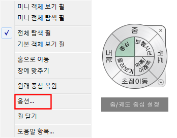

이 대화상자에 액세스하려면 SteeringWheel을 활성화한 후 마우스 오른쪽 버튼을 클릭하여 옵션으로 스크롤하십시오.
- 도구 메시지 표시
- 휠 메시지 표시 환경설정을 설정합니다.
- 도구팁 표시
- 휠 도구팁 표시 환경설정을 설정합니다.
| 표시 |
- 미니 휠 크기
- 미니 휠 크기를 선호하는 크기로 설정합니다.
- 큰 휠 크기
- 큰 휠 크기를 선호하는 크기로 설정합니다.
- 휠 불투명도
- 휠 불투명도를 선호하는 불투명도로 설정합니다.
| 탐색 옵션 |
- 둘러보기 도구 - 수직 축 반전
- 둘러보기 도구의 위-아래 마우스 동작을 맞바꿉니다.
- 확대/축소 도구 - 증분 확대 사용
- 증분 확대 사용을 선택한 경우 확대/축소 웨지를 한 번 클릭하면 모델 확대가 증가하고 선택하지 않은 경우에는 확대/축소 웨지를 한 번 클릭해도 아무런 변화가 없습니다.
- 보행시선 도구 - 이동을 고정 평면에 구속
- 기본 고정 평면 대신 현재 카메라 관찰 방향을 근거로 보행시선 이동 방향을 조절합니다. 이는 둘러보기 도구와 더불어 3D 공간 주위를 이동하는 데 사용됩니다.
- 보행시선 도구 - 속도 계수
- 보행시선 도구의 속도를 설정합니다.
