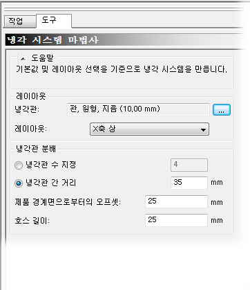

  1. (지오메트리 탭 > 냉각 시스템 패널 > 냉각 마법사)을 클릭하십시오.
  2. 관 지름이 10mm인지 확인하십시오.
  3. 레이아웃이 X축 상인지 확인하십시오.
  4. 관 사이의 거리를 선택하고 거리를 35mm로 지정하십시오.
  5. 제품 경계면으로부터의 오프셋25mm로 입력하십시오.
  6. 호스 길이25mm로 입력하십시오.
  7. 확인을 클릭합니다.
