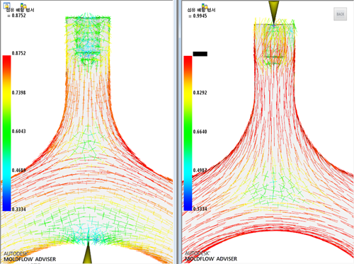

섬유 배향 텐서 결과
섬유 배향 텐서 결과는 성형 공정 종료 시 섬유 배향의 정도를 보여줍니다.
이 결과는 섬유 채워진 재료를 사용하는 Dual Domain 또는 3D 기술을 사용하여 모델링된 제품에 사용할 수 있습니다. 충전 및 보압을 포함하는 해석 순서도 필요합니다.
결과 사용
이 결과는 지정된 기본 방향으로 섬유를 정렬할 확률을 보여줍니다. 높은 확률은 결과 크기에서 1에 가까운 값으로 표시되는 반면 낮은 확률은 0에 가까운 값으로 표시됩니다. 대부분의 경우 기본 방향은 재료 유동 방향에 가깝지만 항상 유동 방향과 일치하는 것은 아닙니다.
고려할 점들
  • 섬유 배향 텐서 결과는 해석 종료 시 섬유 배향의 최종 결과를 제공합니다. 최종 제품의 강도는 제품 핵심 영역의 섬유 배향에 의해 영향을 받습니다. 섬유 정렬이 최적화되어 있는지 확인하십시오. 보다 나은 섬유 배향을 얻으려면 게이트 위치를 변경해야 합니다.
  • 섬유의 불일치 정렬은 완제품 기능 측면에서도 고려되어야 합니다.
