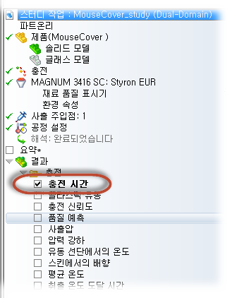

이 작업에서는 충전 시간 결과를 검토합니다.
  1. 스터디 작업 목록에서 충전 시간을 클릭하십시오.
  2. 필요에 따라 모델을 회전, 이동 및 확대/축소하여 충전 시간 결과를 검사하십시오.
  3. (결과 > 애니메이션 > 재생)을 클릭하여 결과를 애니메이션하십시오.
    다른 애니메이션 도구를 사용하여 애니메이션을 확인하십시오.
    충전 패턴이 단방향이고 균형을 이루고 있습니다. 이 게이트 위치는 허용 가능한 충전 패턴을 생성합니다.
  4. 스터디 작업 목록에서 사출압을 클릭하십시오.
    사출압은 70MPa를 초과합니다. 러너 시스템이 없는 제품을 해석할 때는 제품 충전 압력이 사출기 용량의 50% 미만인 경우가 가장 좋습니다. 사용할 특정 사출기를 모를 경우 사출기의 압력 용량이 140MPa인 것으로 간주하는 것이 안전한 접근 방법입니다.
