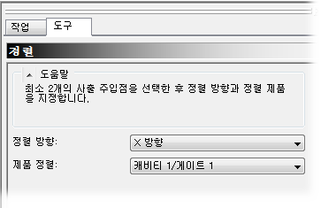

  3. (지오메트리 탭 > 레이아웃 패널 > 정렬)을 클릭하십시오.
    1. X 방향을 정렬 방향으로 선택하십시오.
    2. Ctrl 키를 누른 채 두 사출 주입점을 모두 선택하십시오.
    3. 제품 정렬 필드에서 캐비티 1/게이트 1을 선택하십시오.
    4. 확인을 클릭하십시오.
