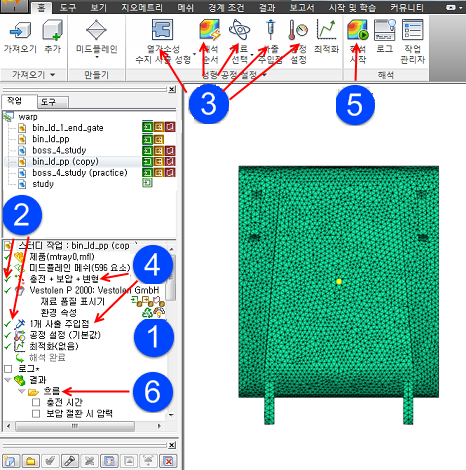

스터디 작업 분할창은 활성 스터디에 대한 정보를 표시합니다.
스터디를 열면 기본적으로 스터디 작업 분할창이 열립니다.
- 이 분할창은 모델 분할창의 왼쪽에 있습니다. 여기에는 해석을 시작하기에 앞서 필요한 작업이 나열됩니다.
- 각 작업을 완료하면 녹색 선택 표시가 작업 옆에 표시됩니다.
- 각 작업은 다양한 리본 탭을 사용하거나
- 스터디 작업 분할창의 항목을 마우스 오른쪽 버튼으로 클릭하여 시작할 수 있습니다.
예를 들어
해석 순서 아이콘을 마우스 오른쪽 버튼으로 클릭하면 해석 순서를 변경할 수 있습니다. 또는
()을 클릭하여 리본 메뉴를 사용해 동일한 작업을 수행할 수 있습니다.
- 모든 작업이 완료되면 해석 시작 이 활성화됩니다.
그런 후 해석 시작 아이콘을 선택하여 해석을 시작할 수 있습니다.
- 해석이 완료되면 결과가 스터디 작업 분할창의 폴더에 표시됩니다.
