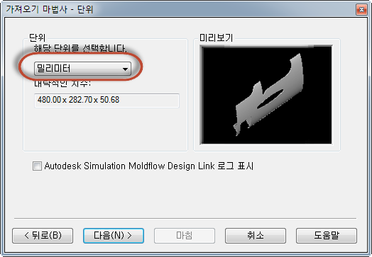

단위가 밀리미터인지 확인하십시오.

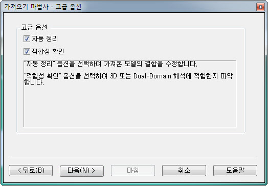

고급 옵션 페이지에서 다음을 클릭하십시오.

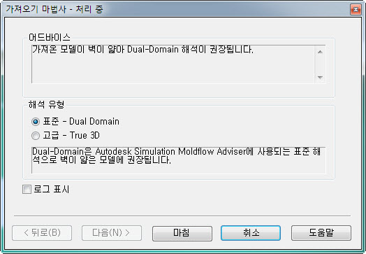

정리하고 확인하는 데 몇 초 정도 걸립니다.
마침을 클릭하여 해석 유형을 표준 - Dual Domain으로 적용하십시오.

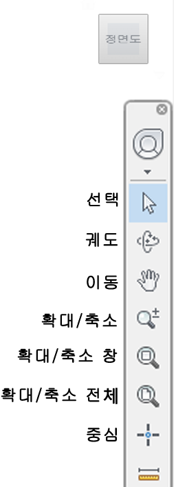

ViewCube와 오른쪽의 탐색 막대를 사용하여 모델을 화면 주위로 이동하십시오.
마우스 버튼을 프로그래밍하려면 를 클릭하십시오. 마우스 버튼을 원하는 대로 설정하십시오.
