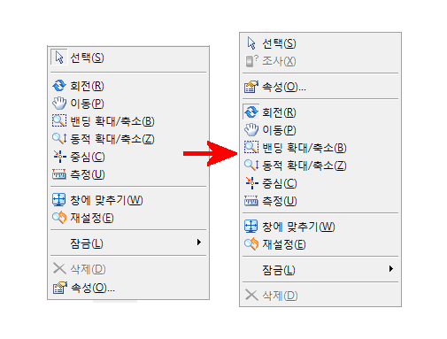

마우스 오른쪽 버튼을 클릭하여 상황별 도구에 액세스하는 방법이 간단해지고 선택 항목이 업그레이드되어 워크플로우가 개선되었습니다.
마우스 오른쪽 버튼을 클릭하여 자주 사용하는 도구를 간편하게 찾을 수 있습니다. 아래 이미지의 왼쪽에는 기존의 마우스 오른쪽 버튼 메뉴가 나와 있고, 오른쪽에는 이번 릴리스의 모습이 나와 있습니다. 모든 모델 조작 도구는 여전히 상위 레벨에 위치하므로 한 번의 클릭만으로 액세스할 수 있습니다.
기존 도구와 더불어 몇 가지 도구가 추가되었습니다.
잠금 - 여기에는 여러 스터디의 병렬 비교 작업을 간소화하기 위한 도구가 있으며 모든 보기 잠금, 모든 플롯 잠금, 모든 애니메이션 잠금 등이 포함되어 있습니다.
조사 - 이제 마우스 오른쪽 버튼 메뉴에서도 사용할 수 있는 모델의 특정 점에서의 결과 값입니다.
