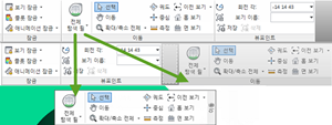

아래 그림과 같이 이제 이러한 도구 모음이 탭과 함께 영구 탭으로 표시됩니다.
고정해제 및 이동
탭 내에서 패널을 고정해제하여 탭의 다른 위치나 원하는 경우 모델 창으로 이동할 수 있습니다. 패널 제목을 클릭하여 끌면 됩니다. 패널을 탭으로 되돌리려면 다시 끌면 됩니다. 패널을 모델 창에 유지하고도 탭을 변경할 수 있으며 패널을 리본으로 다시 끌면 원래 탭으로 돌아갑니다.
