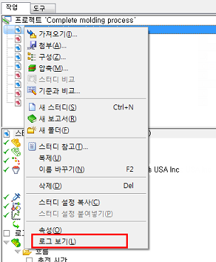

())를 열고, 스터디 목록에서 원하는 스터디에 커서를 올리고, 마우스 오른쪽 버튼을 클릭한 다음 드롭다운 메뉴에서 로그 보기를 선택합니다.

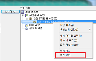

())를 열고, 작업 서버 목록에서 원하는 해석에 커서를 올리고, 마우스 오른쪽 버튼을 클릭한 다음 드롭다운 메뉴에서 로그 보기를 선택합니다.
세 가지 경우 모두 스터디 로그가 새 창으로 열리고, 모든 로그 탭을 선택해서 확인할 수 있습니다.
