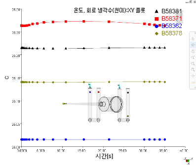

온도, 회로 냉각수(천이) 결과는 사이클 동안 냉각관의 냉각수 온도가 어떻게 변하는지 보여줍니다.
이 결과를 사용하여 냉각관이 효과적으로 냉각되고 있는지, 그리고 그 배치가 사이클 타임과 제품 변형에 영향을 줄 것인지 판단할 수 있습니다. 핫 또는 콜드 스폿이 있으면 냉각관 또는 냉각수 온도를 조절할 필요가 있을 수 있습니다. 냉각관 배치 및 금형의 열전도가 온도 변동에 영향을 줍니다.
()을 클릭하고 결과까지 아래로 스크롤합니다. 플롯 유형을 XY 플롯으로 변경해야 한다는 점을 기억하십시오.
온도, 회로 냉각수(천이) 결과를 살펴볼 때 다음 사항을 검토하십시오.
