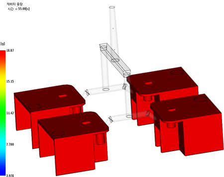

캐비티 중량 결과는 멀티 캐비티 금형에 있는 각 캐비티의 계산된 중량을 보여줍니다.

캐비티 중량 결과는 결과 작성 시의 캐비티 중량을 보여줍니다. 애니메이트될 수 있으며 시간 경과에 따라 변경됩니다. 모델에 캐비티가 하나뿐인 경우에도 결과가 작성됩니다. 이 결과는 여러 시간 단계에 작성된 시계열 결과이므로 시간에 따른 XY 플롯을 만들 수도 있습니다.
Dual Domain 및 미드플레인 모델의 경우 삼각형 제품 요소 또는 제품 빔에 플롯되고 공급 시스템을 제외합니다.
3D 모델의 경우 캐비티 중량 결과가 4면체 요소에 플롯되므로 캐비티 요소에 요소 유형 제품(3D)을 지정해야 합니다. 제품 삽입물 또는 코어 요소는 이 결과에 포함되지 않습니다. 공급 시스템은 빔 요소로 또는 속성 유형이 핫 러너(3D) 또는 콜드 러너(3D)인 4면체 요소로 모델링할 수 있습니다.
