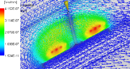

자기 벡터 포텐셜 결과
이 결과 얻기
메쉬 유형:
  • Dual Domain
  • 3D
다음을 포함하는 해석 순서:
  • 냉각(FEM)
이 결과는 스터디 작업 분할창에 기본적으로 표시되지 않습니다. 대신, 해석이 실행된 후 새 플롯(결과 탭 > 플롯 패널 > 새 플롯 > 플롯)을 클릭하여 새 플롯으로 만들 수 있습니다. 자기 벡터 포텐셜사용할 수 있는 결과에 나열됩니다.
결과 사용
이 결과는 중간 결과로서, 이를 살펴봄으로써 줄 열 결과를 보다 잘 이해할 수 있습니다. 벡터의 방향 및 크기를 살펴보고, 그 크기와 방향이 적절한지 확인하십시오.
그림 1: 금형의 자기 벡터 포텐셜
