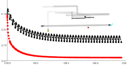

천이 냉각 해석은 시간에 따른 금형 온도 변화를 시뮬레이션하는 데 사용됩니다. 생산 시작에서 천이 냉각 해석은 금형이 차가운 초기 생산 시작 사이클부터 금형 온도가 안정화되어 최적의 작동 상태에 도달할 때까지의 금형 온도 변동을 시뮬레이션합니다.
제품 제조를 위해 사출기를 시운전한 경우 금형이 최적의 작동 조건에 도달할 때까지 많은 사이클이 필요할 수 있습니다. 생산 시작에서 천이 냉각 해석은 금형이 최적의 작동 조건에 도달하기까지 필요한 사이클 수를 보여줍니다. 아래 예에서 금형 위에 있는 검은색 절점은 제품 근처에 있고 사이클 내 온도 변동의 영향을 받습니다. 빨간색 절점은 제품에서 좀 더 멀리 떨어져 있으며 사이클 내 변동의 영향을 받지 않습니다. 금형 온도가 안정적인 상태에 도달하기까지 42회 반복했습니다.
