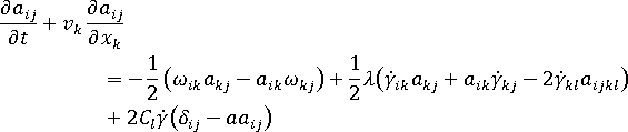

농축된 현탁액에서는 "상호작용 계수"(또는 )라는 항이 Folgar 및 Tucker가 제안한 섬유 배향에 대한 현상학적 모델에 통합되었습니다.
Jeffery 방정식만으로는 섬유 배향에 대해 질적으로 정확한 예측을 제공하지 못하므로 섬유 상호작용을 고려하는 회전 확산 항을 추가하여 배향 예측을 개선했습니다.
지금까지는 Folgar-Tucker 모델이 농축된 현탁액에서 섬유 배향 모델링에 사용할 수 있는 가장 적합한 방법이었습니다. 이 모델은 Advani 및 Tucker에 의해 다음과 같은 형식으로 제공되었습니다.
여기서:
Advani 및 Tucker의 텐서 형식 섬유 배향 모델은 4차 텐서 을 포함하므로 2차 배향 텐서에 적합한 파생물이 아닙니다..
4차 텐서에 대한 파생물에는 6차 배향 텐서 등이 포함되어 있습니다. 유일하게 적합한 파생물을 개발하는 방법은 2차 텐서 측면에서 4차 텐서의 근사치를 구하는 것입니다.
이러한 근사치를 "클로저 근사치"라고 합니다. Advani 및 Tucker는 다양한 근사치를 테스트했습니다. 그러나 근사치 자체만으로는 시뮬레이션 결과에서 몇 가지 오류가 발생할 수 있습니다. 따라서 클로저 근사치는 이 모델과 관련하여 가장 어려운 문제입니다. 값이 없으면 섬유 배향 모델 표현식을 모든 배향 모델 성분에 맞출 수 있습니다.
