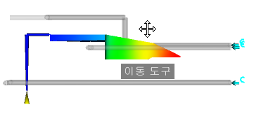

이동 도구를 사용하여 모델 분할창 중심을 기준으로 모델을 이동시킬 수 있습니다.
이동 도구가 활성 상태이면 이동 커서(4면 화살표 또는 4면 화살표가 안에 있는 손 모양)가 표시됩니다. 왼쪽 마우스 버튼을 클릭한 채 모델 분할창 주위로 마우스를 끄십시오. 이 방법으로 모델 상의 관심 점을 표시 중간에 위치시킬 수 있습니다. 예를 들어 마우스를 위로 움직이면 모델이 위로 이동하고 아래로 움직이면 모델이 아래로 이동합니다.
