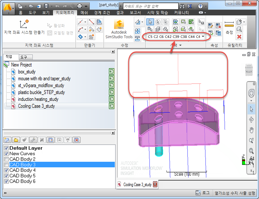

곡선은 모델의 구성 블록이며 모델을 만드는 지오메트리 선입니다. 곡선은 두 점 사이에서 직선이 될 수도 있고 셋 이상의 점으로 구성된 곡선이 될 수 있습니다.
곡선에 식별 레이블 'C'가 지정됩니다. 모든 곡선에는 문자 C와 숫자로 구성된 고유한 식별자가 있습니다. 곡선을 선택하면 식별자가 선택 목록에 나열됩니다.
다음과 같은 세 가지 유형의 곡선이 있습니다.
