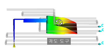

궤도 도구
궤도 도구를 사용하여 3차원으로 모델 방향을 변경할 수 있습니다. 커서를 끌면 보기가 고정된 채로 있는 동안 모델이 피벗점 주위를 회전합니다.
피벗점은 궤도 도구로 모델을 회전시킬 때 사용하는 기본점입니다. 모델을 처음 열 경우 현재 보기의 목표점이 피벗점으로 사용됩니다. 중심 도구를 사용하여 모델의 피벗 점을 변경할 수 있습니다.
