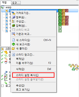

- 작업하려는 스터디가 포함된 프로젝트를 엽니다.
- 원래 스터디를 선택한 후 마우스 오른쪽 버튼을 클릭하고 컨텍스트 메뉴에서 스터디 설정 복사를 선택합니다. 그 아래에 있는 스터디 설정 붙여넣기는 이 단계에 활성화되어 있지 않습니다.
- 대상 스터디를 선택한 후 마우스 오른쪽 버튼을 클릭하고 컨텍스트 메뉴에서 스터디 설정 붙여넣기를 선택합니다.
