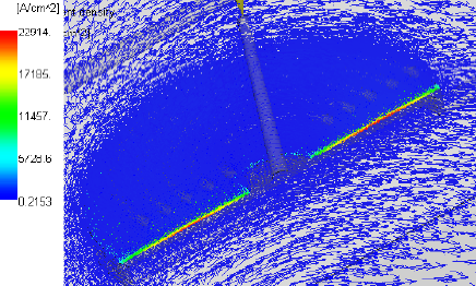

유도 전류는 교류이며 스킨 깊이, 금형 삽입물의 스킨 리전 또는 제품과 닿는 삽입물에서 가장 강해야 합니다. 이 플롯을 사용하여 이를 확인하고 전류의 강도를 얻고 금형이 가열되는 위치를 파악할 수 있습니다. 전류의 방향을 확인할 수도 있습니다. 이 결과는 금형 삽입물의 재료 속성에 따라 달라집니다. 그림 1에서는 유도 전류 밀도 결과의 예를 제공하며 전류 방향과 금형 삽입물의 스킨 리전에서 더 강한 전류를 보여줍니다.
그림 1: 금형의 유도 전류 밀도
