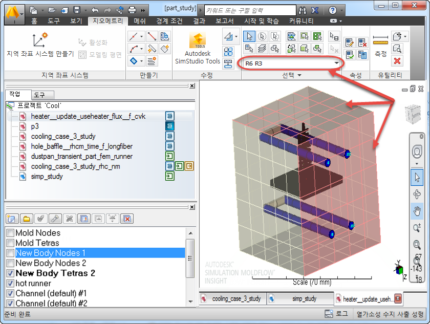

리전은 곡선 또는 일련의 곡선에서 만든 닫힌 2D 영역입니다. 이 닫힌 영역의 경계는 자체적으로 교차하지 않습니다.
Moldflow Insight에서 만든 성분(예: 분할면, 금형 면, 금형 삽입물)을 리전이라고 합니다. 리전의 경계선은 곡선 또는 직선이 될 수 있지만 완전히 연결되고 간섭이 없어야 합니다.
리전에 식별 레이블 'R'이 지정됩니다. 모든 리전에는 문자 R과 숫자로 구성된 고유한 식별 번호가 있습니다. 리전을 선택할 때 식별자가 선택 목록에 나열됩니다.
