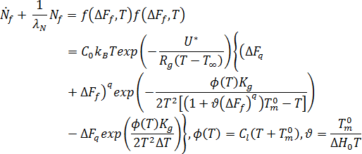

결정화에 대한 유동의 효과는 초과 자유 에너지와 유동 유도 배향을 결정화 특성과 연결하여 고려합니다. 유동 유도 핵 수는 다음과 같은 미분 방정식으로 지정합니다.
