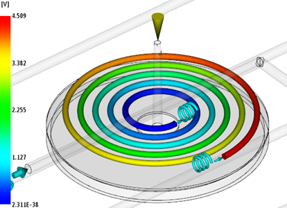

이 결과는 중간 결과로서, 이를 살펴봄으로써 줄 열 결과를 보다 잘 이해할 수 있습니다. 해석 설정을 바탕으로 전위의 크기가 예상대로인지 확인합니다.
그림 1: 코일의 소스 전위
