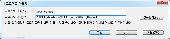

시뮬레이션 설정에서 작업을 시작하려면 프로젝트를 만들어야 합니다. 프로젝트를 만들려면 프로젝트 이름과 프로젝트를 저장하려는 하드 드라이브의 위치를 지정합니다.
  1. 프로젝트 열기(시작 및 학습 탭 > 시작 패널 > 새 프로젝트)를 클릭하십시오.
  2. 프로젝트 이름 필드에 프로젝트 이름을 입력하십시오. 입력하면 프로젝트 이름이 프로젝트 위치 경로에 자동으로 추가됩니다.
  3. 프로젝트를 저장하려는 위치를 프로젝트 위치 텍스트 상자에 입력합니다.
  4. 확인을 클릭합니다. 새로 만든 프로젝트가 열리고 프로젝트 이름이 프로젝트 보기 분할창에 나타납니다.
