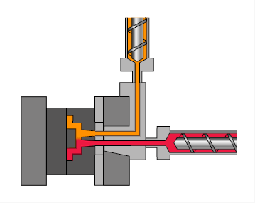

동시 사출 성형 공정, 충전 시작

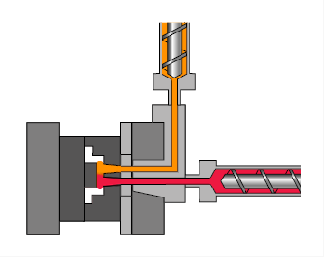

동시 사출 성형 공정, 충전 종료
동시 사출 성형 공정
재료 A 및 재료 B는 별도의 노즐을 통해 사출됩니다. 웰드 또는 멜드 라인은 두 재료가 만나는 위치를 형성합니다.
