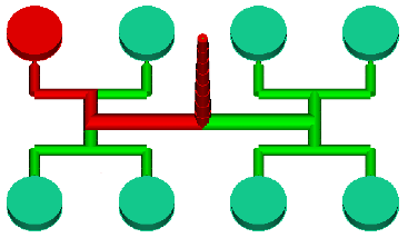

자연적으로 균형 조정된 8 캐비티 도구의 어커런스 수
어커런스 수를 사용하여 간단한 제품을 모델링하기 전에 "대칭 유로"의 개념을 이해하면 도움이 됩니다. 유로의 물리적 지오메트리가 대칭인 경우 및 유로를 통해 유동되는 플라스틱의 체적이 동일한 경우 유로를 대칭이라고 합니다.

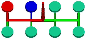

아래 그림에서는 인위적으로 균형 조정된 8 캐비티 도구를 보여 줍니다. 이 러너 시스템에는 각각 빨간색과 파란색으로 표시된 두 가지 고유한 유로가 포함되어 있으므로 어커런스 수가 첫 번째 예제와 다릅니다.
인위적으로 균형 조정된 8 캐비티 도구의 어커런스 수
