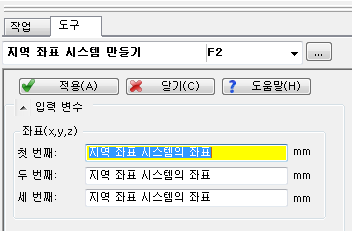

  1. 지역 좌표 시스템 만들기(지오메트리 탭 > 지역 좌표 시스템 패널 > 지역 좌표 시스템 만들기)을 선택하여 지역 좌표 시스템 만들기 대화상자를 여십시오.
  2. 대화상자 하단에 있는 필터 드롭다운 목록에서, 모델 분할창에서 클릭하는 경우 스냅하려는 모델 개체의 유형을 선택하십시오.
  3. 각 좌표 상자 3개에 차례로 키보드를 사용하여 필요한 좌표를 입력하거나 모델 분할창에서 필요한 위치를 클릭합니다.
  4. 적용을 클릭하여 지역 좌표 시스템을 만드십시오.
  5. 닫기를 클릭하여 지역 좌표 시스템 만들기 대화상자를 닫으십시오.
