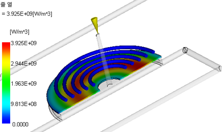

코일의 유도 전기 전류로 인해 금형과 삽입물 내에 줄 가열이 생깁니다. 금형의 재료를 신중하게 선택하면 유도 전류를 사용하여 대상 영역에서 열을 생성할 수 있습니다. 이상적일 경우 금속 및 금형 모델링을 올바르게 선택하면 삽입물은 필요한 온도까지 가열되고 금형은 비교적 차갑게 유지됩니다.
그림 1에서는 제품 바로 위에 놓인 니켈 삽입물 표면에서 생성되는 줄 열의 예를 보여줍니다. 니켈의 재료 속성상 니켈은 유도 전류의 영향 하에서 비교적 안정적으로 가열됩니다.
그림 1: 니켈 삽입물 표면에서 생성되는 줄 열

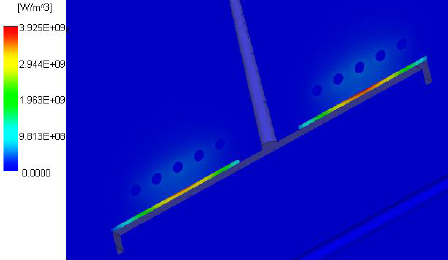

그림 2에서는 동일한 모델에 대한 절단면의 금형/니켈 삽입물 조합에서 생성되는 열을 보여줍니다. 삽입물이 열 생성에 더 적합한 니켈로 만들어졌으므로 금형에 사용된 일반 도구 스틸보다 니켈 삽입물에서 더 많은 열이 생성됩니다. 특히, 주변 금형에 비해 니켈 삽입물의 스킨 깊이에서 더 많은 열이 생성됩니다.
그림 2: 금형 및 삽입물에서 생성되는 줄 열
