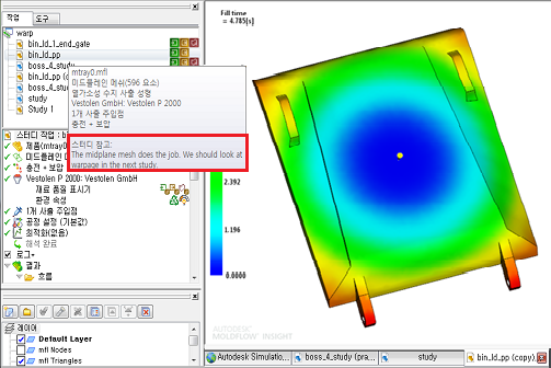

스터디를 열지 않고 스터디 노트를 보려면
  1. 스터디에 마우스 커서를 올립니다.
    스터디에 관한 정보가 포함된 대화상자가 나타납니다. 스터디와 연관된 스터디 노트가 있다면 대화상자 맨 아래쪽의 스터디 노트라는 제목 아래 표시됩니다.
