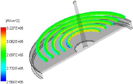

소스 전류 밀도 결과는 실제 유도 코일 자체의 전류 플롯입니다. 유도 가열을 발생시키는 입력 전류를 보여줍니다.
Dual Domain
3D 이 결과는 스터디 작업 분할창에 기본적으로 표시되지 않습니다. 대신, 해석이 실행된 후
()을 클릭하여 새 플롯으로 만들 수 있습니다. 소스 전류 밀도는 사용할 수 있는 결과에 나열됩니다.
이 플롯은 소스 전류의 방향을 보여주는 벡터 플롯으로, 벡터의 길이와 색상이 크기를 나타냅니다. 그림 1은 10Hz로 코일을 순환하는 200암페어 입력 전류의 결과로 생성된 유도 코일의 교류 소스 전류 밀도 예를 보여주는 절단면의 결과 플롯입니다. 코일의 교류 소스 전류로 인해 코일 주위에 교류 자기장이 생깁니다.
그림 1: 코일의 교류 소스 전류 밀도
입력 경계 조건을 전류로 설정하면 플롯에 유도 코일의 전류 방향이 표시됩니다. 이렇게 하면 전류가 코일의 지오메트리를 정확히 따르는지 확인할 수 있습니다. 경계 조건을 전압 포텐셜로 설정하면 이 결과에 유도 코일의 결과 전류가 표시됩니다.
플롯이 예상대로 표시되지 않는 경우 모델링 오류 또는 잘못된 문제 지정을 확인하십시오.
