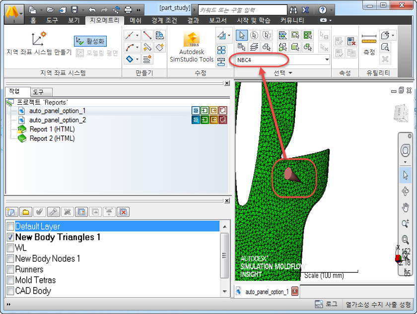

절점 경계 조건
절점 경계 조건에는 하중이 제외된 모든 조건이 포함됩니다. 예를 들어 사출 주입점, 밸브 게이트, 가스 입구, 냉각수 입구 및 냉각수 출구가 모든 절점 경계 조건입니다. 가끔 제품 지오메트리에 적용되며 그렇지 않은 경우 메쉬에 적용됩니다. 각 절점 경계 조건에는 'NBC' 문자와 숫자로 구성된 고유한 식별 레이블이 있습니다. 경계 조건을 선택하면 해당 식별 번호가 선택 목록에 나타납니다.

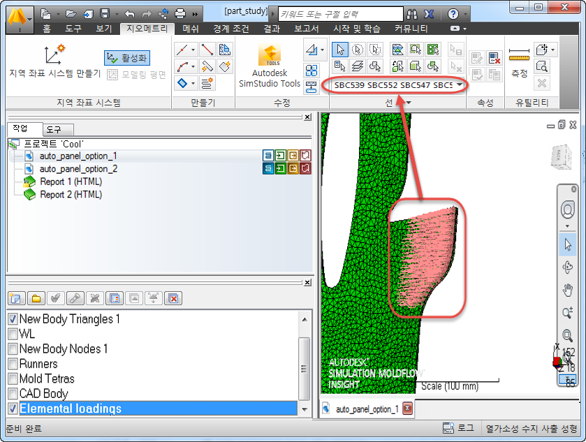

면 경계 조건
면 경계 조건은 삼각형에 직접 적용되는 해당 하중을 참조합니다. 각 면 경계 조건에는 'SBC' 문자와 숫자로 구성된 고유한 식별 레이블이 있습니다. 경계 조건을 선택하면 해당 식별 번호가 선택 목록에 나타납니다.
